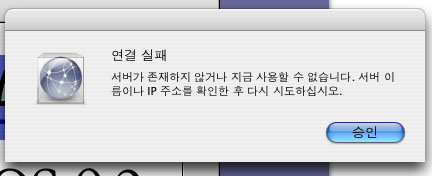

사용기종은 G4 1.25 입니다.
OS 10.4에서 OS 9.22를 시동시 뜨는 에러 메세지 입니다.
그림과 같은 메세지가 10번 정도 뜨다가(승인 클릭하면 또뜨고 또뜨고 이런식요..) 계속 승인하면 되긴 되거든요..10.4 열린상태에서 9.2 부팅할때마다
이러니...ㅡㅡ;
근데..어디서 무엇이 잘못되어 이런 현상이 일어나는지 궁금합니다.
고수님들 답변 부탁 드리겠습니다. 감사합니다..

안녕하세요? 박노훈입니다.
어쩌면 다른 원인으로 인한 증상일런지도 모르겠으나, 우선 한글 시스템  폴더 내에 있는 '서버'라는 폴더를 열어보시어 그 안에 파일들이 들어 있으면 모두 삭제를 해주신 후에 클래식 OS를 기동하여 위의 에러 메시지가 사라지는지를 확인하여 보시기 바랍니다.
