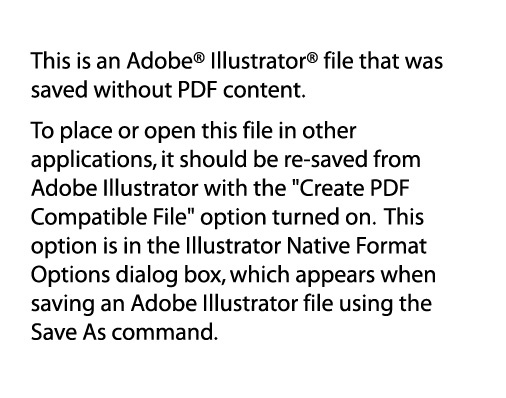

일러스트파일을 열엇더니

이런경우가 종종 있던데...
문제가 뭐때문인지 자세히 모르겟어요...
아시는 분...알려주세요..플리즈
방띵
2006.10.26 11:01
pdf content없이 저장되어서 다른 프로그램에서 플레이스 시키거나
열어보고싶을때는 다시 저장해 달라는 말
Save as명령으로 .ai 포매맷으로 저장할때 Create PDF compatible file을 체크하시면 됩니다(일러 버전 10)
pdf content없이 저장되어서 다른 프로그램에서 플레이스 시키거나 열어보고싶을때는 다시 저장해 달라는 말 Save as명령으로 .ai 포매맷으로 저장할때 Create PDF compatible file을 체크하시면 됩니다(일러 버전 10)
