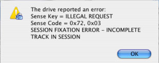

최근에 토스트가 계속 에러가 나네요?
cd가 다 구워진후 마지막에 에러메세지가 떠요
ok를 누르면 계속해서 두번 더 나오고요....
데이터를 구워야 하는데 어떻게 해결해야 할지 몰라 올립니다.
아시는분 도와주세요!!

CD롬의 기계적 고장으로 인한경우가 대부분입니다.
새로 교체를 하세요.
Lg나 라이트온제품으로 교체하시면 무난합니다.
CD롬의 기계적 고장으로 인한경우가 대부분입니다. 새로 교체를 하세요. Lg나 라이트온제품으로 교체하시면 무난합니다.

센스키 에러는 대표적인 시디룸안에 랜즈에 노후화 또는 이상으로 나오는 문제 입니다.
시디룸을 교체해야만 해결이 되는 문제 입니다.

센스키 에러는 대표적인 시디룸안에 랜즈에 노후화 또는 이상으로 나오는 문제 입니다. 시디룸을 교체해야만 해결이 되는 문제 입니다. 자기소개 참고
