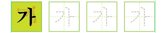

일러스트로 그림처럼 점선글씨는 어떻게 만드는지 방법 좀 알려주세요~

아.. 제가 애매하게 설명드린것같네요..
글씨를 아웃라인하시라는 말씀이 아니구요..
글자모양대로 따라는건... 저 위처럼 그냥 한줄로 패스를 따라는 말씀이였는데;;^^;
한마디로 노가다 ㅡㅡ;
위에 게시물에 글자가 많다고 하시니...음..힘드네요.

"가" 글씨 외곽으로 점선이 생기는데요
점선글씨 "가"는 한줄로 되는데 글씨체를 바꿔야하나요 ㅠㅠ emoticon_007

글씨에서 바로 점선으로 는 안되구요..^^
글씨모양으로 패스를 따신후에
선(스트로크) 옵션에서
대쉬라인 이라는부분이있어요 밑에.. 거기체크하시구
대쉬와 갭부분 값 주시면 되요.
점선에서 - - - 대쉬는 말그대로 대쉬부분.. 갭은 대쉬와 대쉬 사이 떨어진부분.
한마디로 노가다 ㅡㅡ;
글씨모양으로 패스를 따신후에
선(스트로크) 옵션에서
대쉬와 갭부분 값 주시면 되요.
