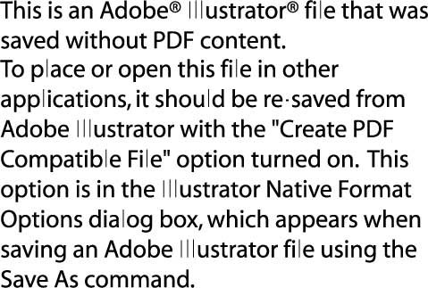

외국 무슨기업에서 pdf파일이랑.일러스트파일을 보내왔는데..
메뉴얼입니다.
근데 일러스스로 열었더니. 아래와같이 영어만 뜸니다.
누가 해석좀 해주세요,
방법도 좀...ㅜㅜ

안녕하세요? 박노훈입니다.
부족한 실력이지만...
이 파일은 PDF 콘텐트를 포함하지 않은 상태로 저장이 되었습니다.
이 파일을 다른 응용 프로그램에 place를 시키거나 열고자 하시는 경우에는, 이 파일을 어도비 일러스트레이터에서 여신 후에 "Create PDF Compatible File(PDF 호환 파일 생성)" 옵션에 체크를 한 상태로 재저장을 하셔야만 합니다.
이 옵션은 일러스트레이터 파일을 Save As 명령을 사용하여 저장할 때 일러스트레이터 Native 포맷 옵션 대화상자에 나타나는 옵션입니다.
정리를 하면 이 파일을 다른 응용 프로그램에서 열거나 Place를 시키는 경우에는, 일러스트레이터에서 열어 Save As로 저장을 하시되, 꼭 "Create PDF Compatible File" 옵션에 체크를 한 후에 저장을 하시어 사용을 하라는 의미입니다.
그럼, 허접하지만 도움이 되기를 바랍니다.
감사합니다.
